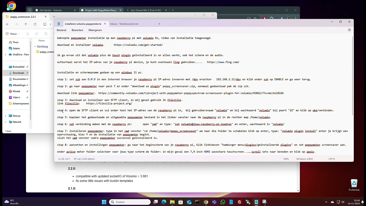

peppy meter installation dutch, raspberry pi5 4 gb, systeem versie 3.779.
ben hier niet erg goed in maar hoop dat het een beetje duidelijk is.
Succes.
