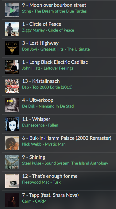

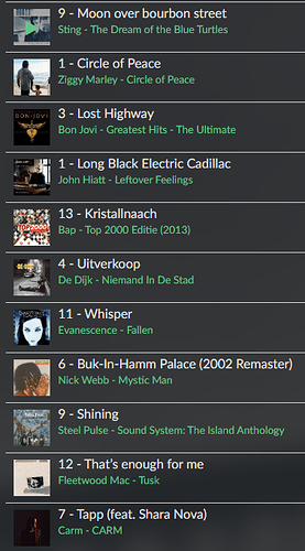

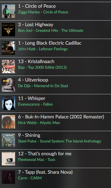

load a queue:
run the script python3 volumio_queue.py or node volumio_queue.js :
