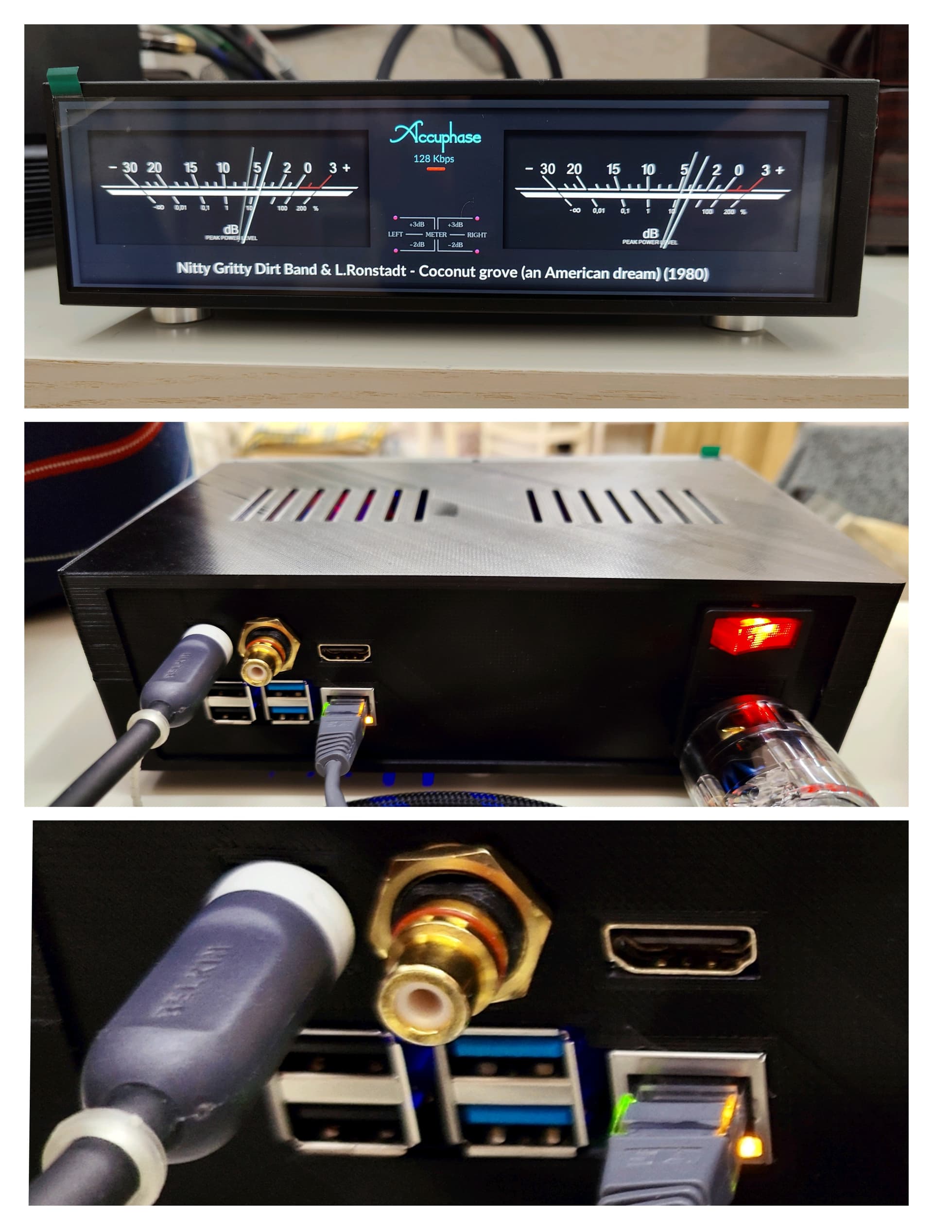

May I ask…what case or enclosure as you using for your build?
Могу ли я спросить…какой корпус или корпус вы используете для своей сборки?
The case is ordered and made on a 3D printer.
корпус заказан и изготовлен на 3д принтере.

Да можно! Важно соблюдать правильно коммутацию в кабеле HDMI при подаче на внешний ЦАП. Я использую тип А.
Thank you for the pictures. Yes, I get signal and sound from the i2s HDMI to my DAC thru option “A” as well. My issue is that the sound is limited to 96kHz…anything above that, like 192kHz and DSD, there’s no sound.
